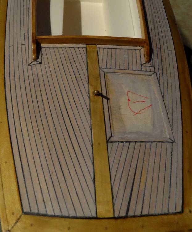

Avec beaucoup de retard voici le résultat de mon travail.
Latte de pont en érable sycomore de 3x1mm séparée par du papier Canson.
Pour la couleur teck grisé j'ai utilisé les produits suivant trouvés sur le site de chez HM DIFFUSION : http://www.hmdiffusion.com/Vieillisseur ... 3578-p.htm
J'ai mélangé du blanc et du cendre. Bon avec mes deux pots j'ai de quoi faire pas mal de pont...
Deux couches de produit, puis après séchage j'ai poncé l'ensemble avec de la laine d'acier n°0 avec parcimonie.
Le résultat est plus joli en réalité, la photo accentue les défauts que je cacherai avec de l’accastillage

Ton produit pénètre sur quelle profondeur ?
