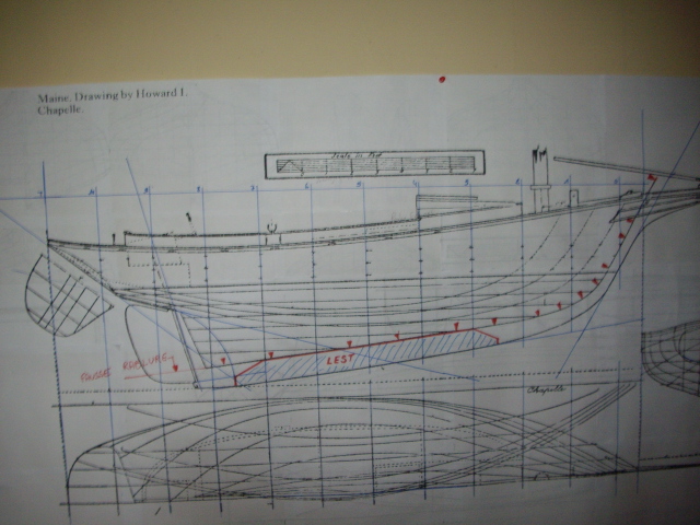

voici ce que j'ai reussi à trouver pour retracer le plan
[img][IMG]http://mk1.ti1ca.com/owl59aj1.jpg[/img][/img]

la longueur prevue serait 1.30 m
treuil perso

J'ai vu le plan. Aucune dimension n'est indiquée mais d'après ce que j'en ai vu, l'échelle que vous avez choisie serait environ le 1/5e. Il devrait avoir une bonne stabilité de formes et à cette échelle, il n'y a pas besoin de trop tricher avec la profondeur de la quille. Prévoyez quand même la possibilité de rajouter discrètement une quille de navigation...
Pour un modèle de ce type, le lest doit représenter environ la moitié du poids. Pour une longueur d'1m30, des baguettes de 3mm d'épaisseur sont suffisantes, surtout avec un bois dense comme le tilleul et qui n'a pas tendance à éclater. Si vous bordez en 4mm, vous aurez la possibilité de faire pas mal de sciure...

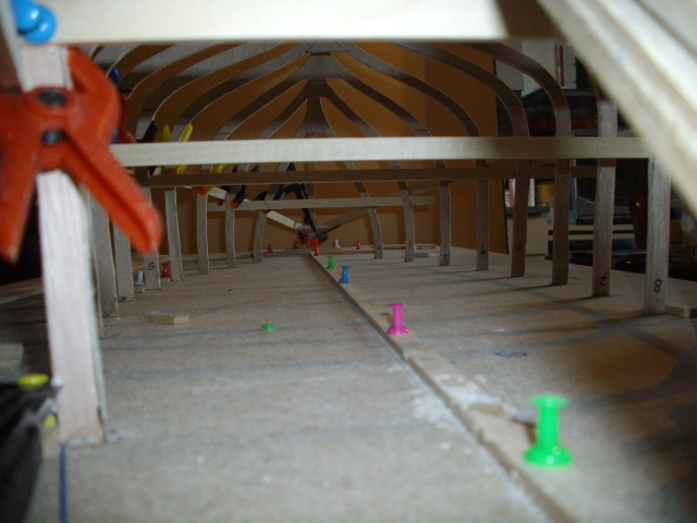

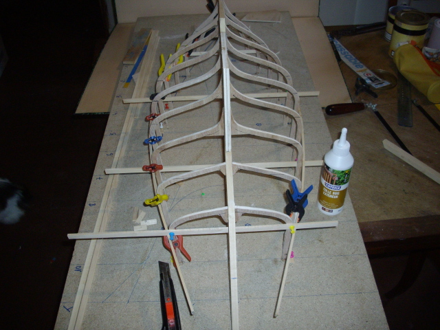

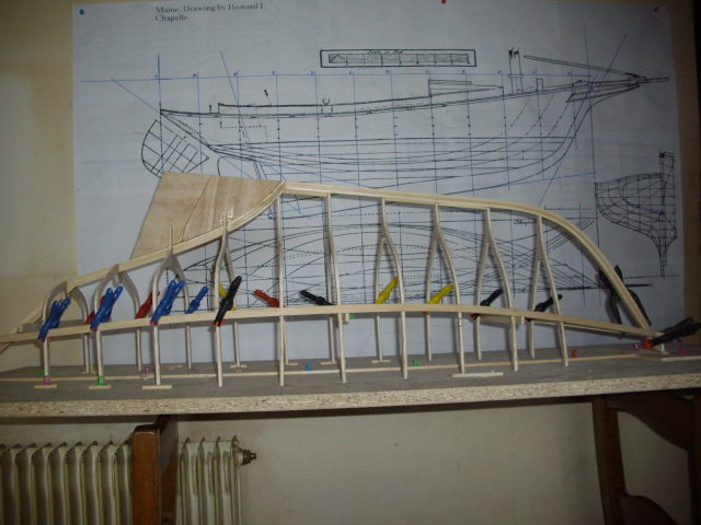

quelques photo de l'avancement des travaux : Y'a encore du boulot !
c'est parti !

Très bon début. Cependant je n'aurais pas fait comme ça : la coque occupe tout le volume du plan et ne ménage pas une réserve pour le lest qui est loin d'être négligeable pour ce type de bateau. Si, pour les bateaux de pêche, le lest est souvent constitué de galets (densité environ 2,5) déposés dans les fonds (pour des raisons de coût), pour les bateaux de plaisance, c'est soit de l'acier (densité 7,32) pour les plus économiques soit, le plus souvent, du plomb (densité 11,35) pour des raisons d'efficacité. Il y a même eu au moins un lest en uranium appauvri (densité 19,05) pour le Pen Duick IV.
En principe, les plans représentent la position du lest qui est rapporté par l'extérieur et fixé par les "boulons de quille". Avec la construction telle que vous l'avez débutée, vous devrez mettre le lest à l'intérieur, ce qui est moins pratique et moins efficace car ça remonte le centre de gravité.

C'est gentil d'avoir prévenus mais :
C'est une vrai fausse rablure
sur l'image ci - dessous , la quille actuelle s'arrete au niveau des fleches rouges
pose du lest et continuation de la quille en lamelle collé ( épaisseur de la quille + bordé )
je n'ai pas triché sur les cotes et cela fait une sacré surface anti-dérive!) Bonne journée

Non ! non ......
