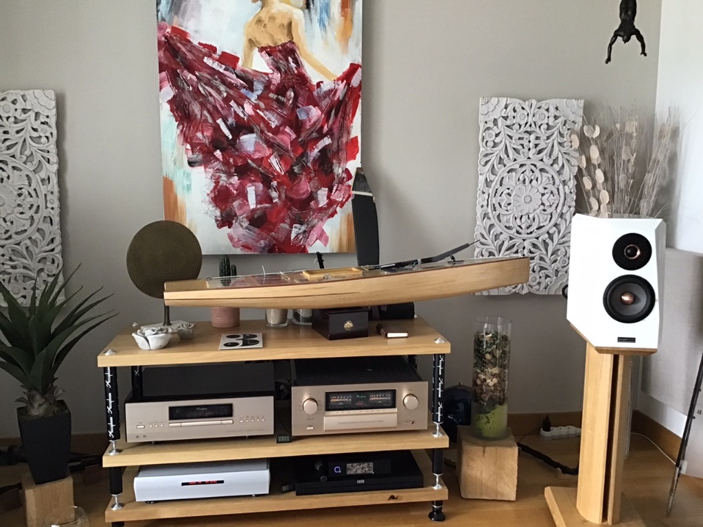

Mon voilier est en entretien, cela comprend, finitions de la réparation au bordé.
Remontage de l’accastillage sur le pont.
Recalage de la quille dans son puit : reculée de 4mm dans le puit de dérive.
(Le bateau présente un besoin pour soulager un peu l’étrave… mes calculs de CDG et CDC réalisés pendant la conception devaient avoir une légère imprécision).
Du coup, il y a de l’epoxy qui catalyse.
Photo du VRC sur le meuble hi-fi.
Je profite de la chaleur dissipée par mon ampli en classe A (système Hifi - ma deuxième passion ).
Cet amplificateur Accuphase E650 dont les transistors sont polarisés en classe A diffuse 350w en permanence dès sa mise sous tension.
55°c sur le capot de l’ampli, le meuble étant bien entendu ouvert, les éléments du bateau se trouvent baignés dans une douce température de 30°.

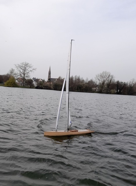

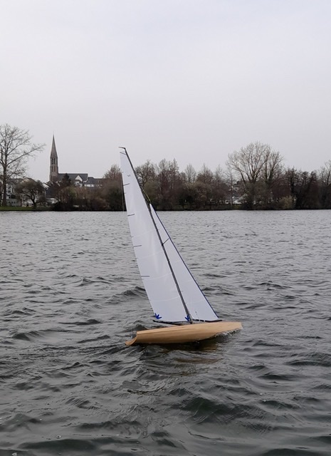

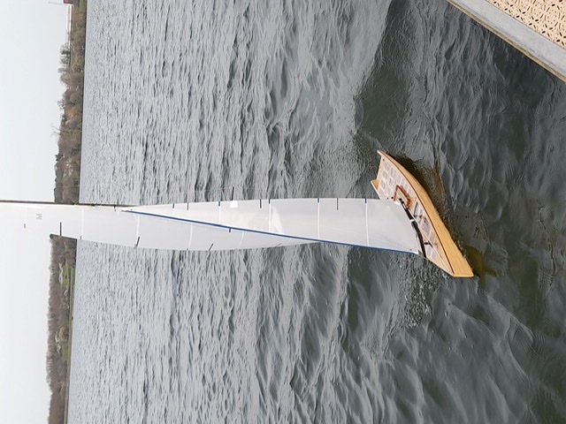

Voici les images de mon voilier… de plus en plus abouti en terme d’équilibre.
L’accastillage devenant plus précis, plus stable (solide et efficace).
Au près Tribord
Descente à 170°
Passage du clapot… ça reste veloce
Au près Bâbord.
Virement dans un passage de clapot serré, la carène dégage fort…

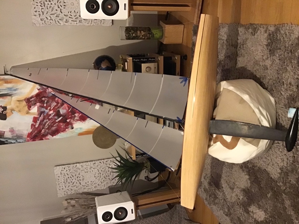

Autres photos…
- D812CF46-3A23-4641-A960-F5FCC66E127C.jpeg (78.92 Kio) Vu 3503 fois
- 7F7E2FD8-69CE-48DE-817E-7D888B8108B2.jpeg (115.09 Kio) Vu 3503 fois
