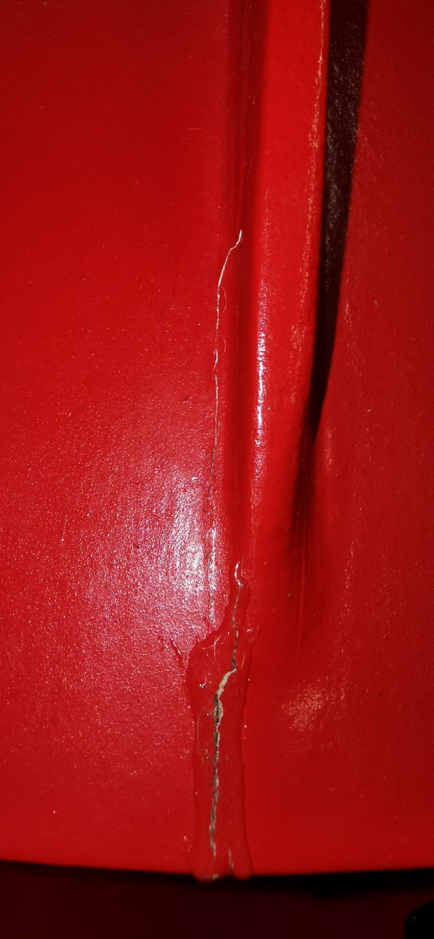

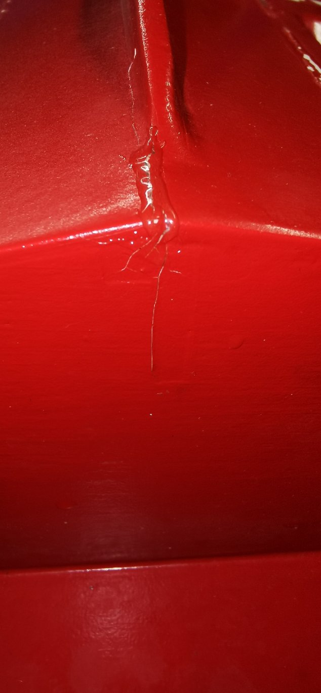

- Fissure
- IMG_20200105_181554_resize_45.jpg (80.68 Kio) Vu 13390 fois

Re: SNS229 de SNS229
Dans un cas comme ça, il faut "prendre le taureau par les cornes". AMHA (si c'était pour moi), j'ouvrirais la fissure à la "Dremel" avec une petite lame scie, environ 2 ou 3 mm de large et la profondeur qu'il faut, en principe 3 à 4 mm, j'attendrais que le bois sèche et je remplirais la fissure à l'Araldite, pas faire un emplâtre par dessus.
Ensuite, ponçage de toute la zone sur 5 à 10 mm de large et peinture, glycéro de préférence mais ça devient de plus en plus difficile à trouver, deux ou trois couches avec le temps de séchage recommandé (24 h pour la glycéro, 2 à 6 heures pour les acryliques) ponçage léger entre chaque couche au 400 ou 600 à l'eau. Les acryliques modernes du type "antirouille pour fer" sont très résistantes mais très épaisses. A diluer à l'eau selon les préconisations du fabricant et éviter le pinceau car elles sèchent très vite. Difficiles à utiliser à l'aérographe car très visqueuses. J'ai obtenu des résultats corrects avec un petit rouleau pour une peinture réputée difficile, une Ripolin gris métal.

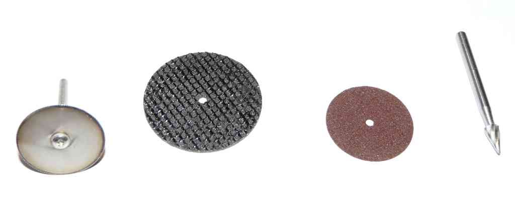

Alors dans l'ordre
-Dremel j'ai mais j'y met des fraises, des disques a poncer, mais pas lame de scie.......Ce doit être un autre outil, mais dois pouvoir me débrouiller avec ce que j'ai.......

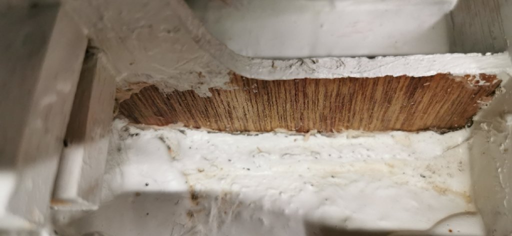

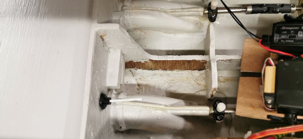

- Messages : 243
Hello
Rappelons d'abord qu'il ne faut pas confondre imperméabilité et étanchéité
C'est imperméable si le bois ne prend pas l'eau, et c'est étanche si l'eau n'entre pas
En bateau, il faut les deux
Il faut aussi se rappeler que l'eau est à l'extérieur du bateau et que l'imperméabilisation doit donc se faire PAR L'EXTÉRIEUR, alors que le colmatage des fentes (et donc l'étanchéité) se fait par l'intérieur pour éviter les placages d'emplâtres !
Si la coque a été mal construite, la solution la plus radicale est de décaper toute la peinture puis à imperméabiliser la coque en l'imprégnant avec de la résine époxy fluide. Les fissure apparentes sont ensuite mastiquées (comme explique JPL , on accentue les fentes avec une fraise à fissures) avec un mastic époxy deux composants.
Si l'on remarque des soucis entre le bordé et la quille ou l'étrave, on agrandi l'espace et on bourre de colle époxy en deux seringues)
Ensuite on ponce et puis on repeint

- Messages : 3338
On trouve plus facilement des disque en abrasif (en 3e), éventuellement sur un trame en fibre (en 2e) comme ceux sur la photo jointe, mais c'est mal adapté à ce genre de travail. On peut ensuite ouvrir davantage avec une fraise comme celle de droite.
Le disque en fibre est solide mais il n'est pas précis. Le disque mono est plus précis mais extrêmement fragile.

D'abord, voir si cette fissure est seulement un accident (suite à choc par exemple) ou si c'est un défaut structurel de construction. Dans ce dernier cas, la méthode radicale, proposée par Albertus, s'impose. Si c'est un accident, traiter la fissure comme je l'ai décrit dans un message précédent.

Dans la foultitude d'accessoires vendu par (ou pour) les petites machines genre Dremel, on trouve des disques de coupe en acier inoxydable. Très minces (0,3mm) et très pratiques mais qu'on ne trouve pas facilement en France, à gauche sur la photo (voir par exemple https://fr.aliexpress.com/item/32921104 ... b201603_53).Le mien, à gauche, est (très) fatigué .-Dremel j'ai mais j'y met des fraises, des disques a poncer, mais pas lame de scie.......Ce doit être un autre outil, mais dois pouvoir me débrouiller avec ce que j'ai.......
Si vous ne l'avez déjà fait, je vous conseille de vous procurer un mandrin autoserrant miniature comme ça : https://www.castorama.fr/mandrin-auto-s ... icamp=recs mais qu'on trouve pour beaucoup (mais beaucoup) moins cher ailleurs : https://fr.aliexpress.com/item/10000028 ... b201603_53. Sur ma machine c'est du 8mm long.

Bonsoir,albertus a écrit : ↑11 janv. 2020, 12:06 Hello
merci pour toutes ces précisions, grâce a vous je me familiarise avec de nouveaux "termes", mais je suis néophyte et de ce fait, ce que vous me demandez de faire me dépasse et je n'ai pas envie d'agraver la situation en essayant de réparer moi-même.
Je vais donc réfléchir.......
