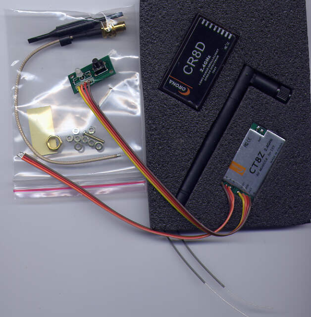

J'ai acheté un kit de conversion (Corona) pour transformer une radio (peut-être un article en perspective ). Ca se présente sous cette forme : On voit les deux antennes du récepteur en bas à droite de la photo.
