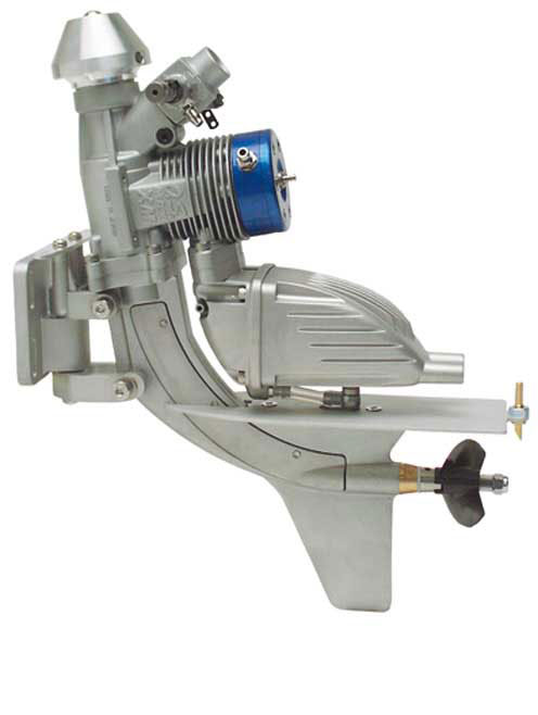

Un ami et venu me voir parce qu’ont lui a fait cadeau de ce moteur. Je n’en ai jamais eu.
Alors, comment mettre la commande des gaz, sans que si on tourne à droite, cela ralentisse ou à gauche, accélère ??
Merci

Avec un flexible, comme les freins de vélo !Alors, comment mettre la commande des gaz, sans que si on tourne à droite, cela ralentisse ou à gauche, accélère ??

Heu ??? oui mais comment je ne comprend pas....

La gaine du flexible est fixée aux deux extrémités (dans le bateau et sur le moteur), par exemple avec des colliers. Ainsi le câble, manœuvré par le servo, transmet le déplacement relatif par rapport à la gaine.

Trés bien mais quand tu actionne la direction cela va faire bougé les gazs, d'une maniére ou d'une autre...?

Autrement, il y a la solution de fixer un mini servo étanche sur une des pattes du moteur (et ainsi avoir une commande électrique) mais sa durée de vie risque d'être courte avec les vibrations.
Ben non... quand on tourne le guidon d'un vélo, ça ne fait pas freiner la roue avant.Trés bien mais quand tu actionne la direction cela va faire bougé les gazs, d'une maniére ou d'une autre...?
