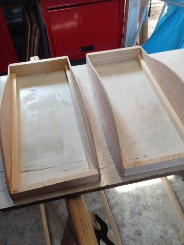

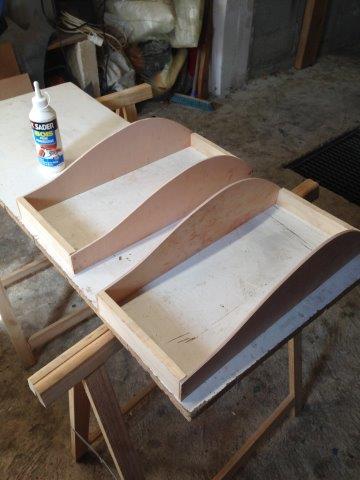

hello à tous,
bon , petit sujet tranquille pour partager la confection de modèles connus de tous : les springers.
je suis membre assez actif sur "another" forum ,"les sous marins" mais je sais que mon poto "Teba" traine de temps en temps ici aussi !
l'objet ici est plutot à but educatif , formateur, intérêt...au modelisme : pour mon fiston...alors on en fabrique 2 du coup...histoire de faire les imbeciles au bord de bassin a l'occase...waterpolo, eclatage de ballons...Etc.....

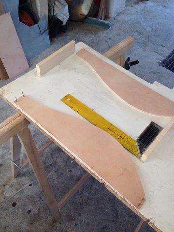

donc apres impression du "fameux" plan.. decoupe paisible des "quelques" planchettes de bois necessaire à la fab , assemblage et collage... pour les debutants, je confirme...une petite moitiée d'apres midi pour en faire 2 !..
voici les images puisque j'imagine, comme sur tout forum que vous adorez les images !!
le fiston a la manoeuvre !!

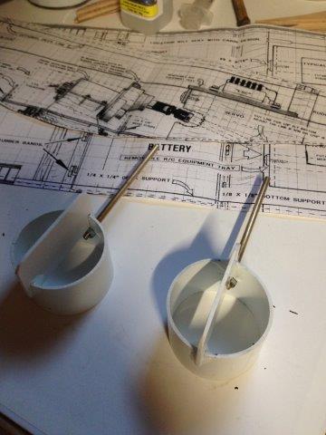

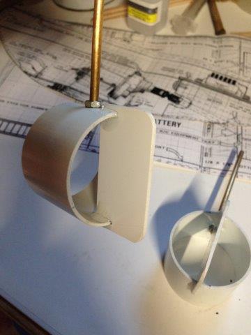

et puis j'ai vu que certain faisait des gouvernails façon "tuyeres" plutot que plat...alors bon...
j'ai vu passer un morceau de tuyauterie dans le garage je l'ai attrapé au vol, avec un petit morceau de plaque pvc que j'avais...un p'tit morceau de barre laiton de 4 que j'ai filetté M4 au bout, un peu de resine epoxy, un peu de pifometre (j'adore ce concept !) et l'affaire etait tordu un soir en 1/2h... voila...depuis samedi...c'est tout pour le moment...mais "on a le teeeeemmmmmmmmps" !!

Bon début.
Une remarque : si on veut respecter au moins (*) l'aspect extérieur voulu par les créateur du concept "Springer", le gouvernail doit être plat et de surface définie. Il vaut donc mieux éviter la tuyère Kort.
(*) Comme on est passé au brushless, on n'est plus à ça près. Le risque c'est que des organisateurs de rencontre "puristes" refusent des modèles ainsi équipés ou que d'autre concurrents (je pense au "football" nautique) crient à la concurrence déloyale.
Bon début.

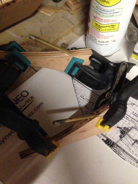

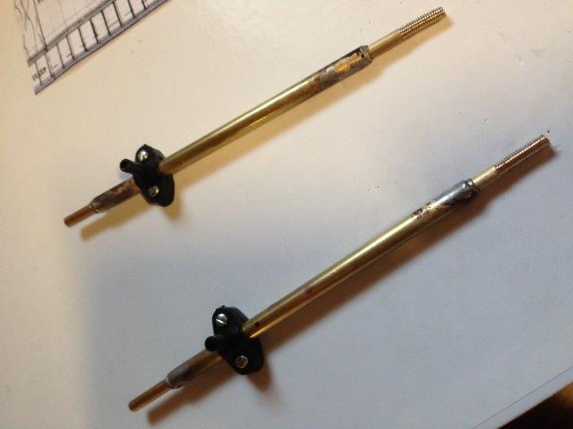

Hier soir...j'ai fait les arbres d'helices...et assemblé les quilles.
pour les arbres :
- un tube de 5/6
- à l'interieur , a chaque extreme, un petit morceau de 4/5, brasé pour servir de palier.
- un arbre de 4 fileté au bout en M4 pour future hélice que j'ai toujours pas trouvé... ...
il me restait 2 embouts graisseur (de mon jules verne) pour mettre sur les arbres pour remplir de graisse...ça ma evité de braser un autre tube...
et du coup j'ai pu assembler de suite les tubes d'étambot à la stabilit dans le milieu des quilles + colle a bois parties bois !.
voili voilo... prochaine étape : confection des 2 adaptateurs [arbre moteur diam3 - arbre hélice diam 4]

Faire l'arbre d'hélice en laiton n'est pas une bonne idée : avec deux métaux de même dureté qui frottent ensembles, ils vont s'user tous les deux. En mécanique, très généralement, on fait frotter un métal dur (axe) sur un métal plus mou.
Par exemple, dans les moteurs d'automobiles, si l'on n'utilise pas des roulements à galets ou à aiguilles (ce fut le cas pour les moteurs Citroën de 2CV) on fait frotter le vilebrequin et les têtes de bielles (en acier dur généralement cémenté) sur des palier en "régule", un alliage à base de plomb. Ainsi, en cas de manque de lubrification, le régule fond et limite les dégâts car le bruit produit dans ce cas n'incite pas à continuer à rouler. D'où l'expression : "couler une bielle". En fait, le régule, un alliage assez mou est plaqué à la surface du palier généralement en bronze.

je suis completement d'accord avec ça..c'est "théoriquement" pas une bonne idée.
sauf que: j'avais du laiton, et au vu de la trés faible utilisation qu'on va avoir de ces jouets (qui va se chiffrer en Heure sur une seule main par année) j'allais pas investir et plutot utiliser ce que j'avais...

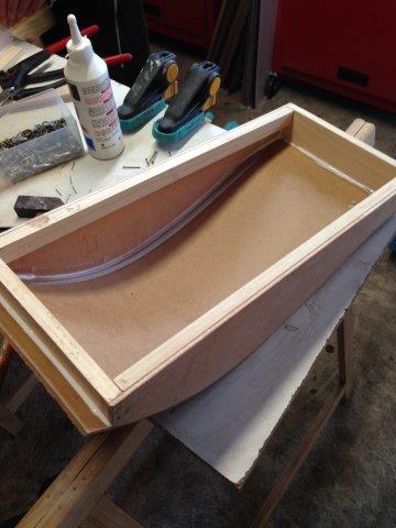

le fond du springer , c'est quoi ?

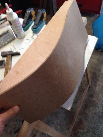

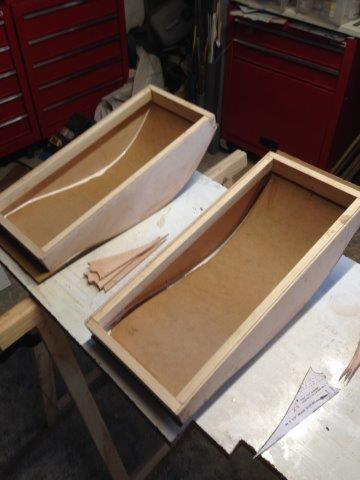

on parle de ce moteur : https://www.hobbyking.com/hobbyking/sto ... ouse_.html
et le fond est en isorel 3mm.. n'ayant as trouvé de CTP.. une fois résiné, ou verni, et peint..ça ira bien comme ça !..
