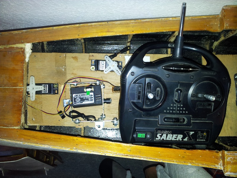

J'ai récupéré l'électronique d'une voiture électrique qui date des années 2000 et je souhaiterai si possible m'en servir par soucis d'économies. Voici ce qu'il y a :
> Une radiocommande 41MHz avec 1 récepteur Acoms AR-201 et 2 servos AS-12
Cela fonctionne très bien, je vais me servir d'un servo pour actionner le gouvernail.

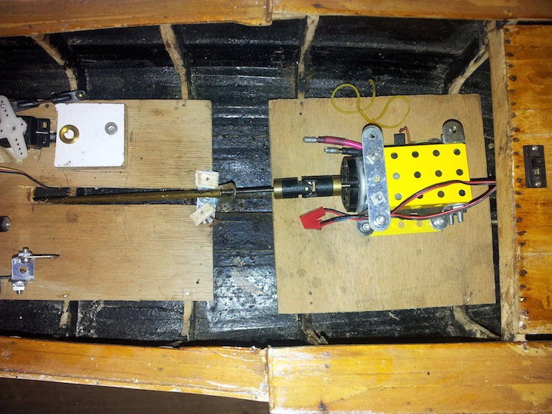

> 1 moteur Graupner Speed 600 7,2V qui a l'air de bien fonctionner
Sans charge, il tourne à 4,5V et 2A. La consommation à charge est détaillée plus bas.

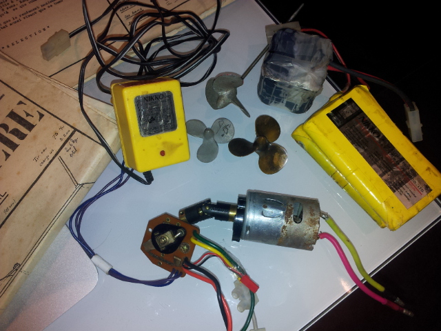

> 3 batteries :
- 2 Nikko Nicd 9,6V 650mAh dont une qui a un peu d'oxyde sur le côté (on me conseille de la jeter)
- 1 Nicd 1700mAh. Je n'arrive pas à lire le reste mais j'ai mesuré sa tension : 5V.
1 chargeur Nikko BC-900 Nicd 11,6V 180mA 2.1VA (c'est marqué "charging time 4-5h)
> 1 variateur de vitesse mécanique en mauvais état (faux contacts) que je pense changer.

3) Racheter une batterie Nimh. Pensez-vous qu'elle se chargera bien avec mon chargeur Nicd ?
Quel voltage me conseillez-vous ? 7,2V ?
4) Racheter un variateur de vitesse de ce type : http://www.fxmodelrc.com/Variateur-MARI ... escription
Pensez-vous qu'il sera compatible avec le récepteur et le moteur ?

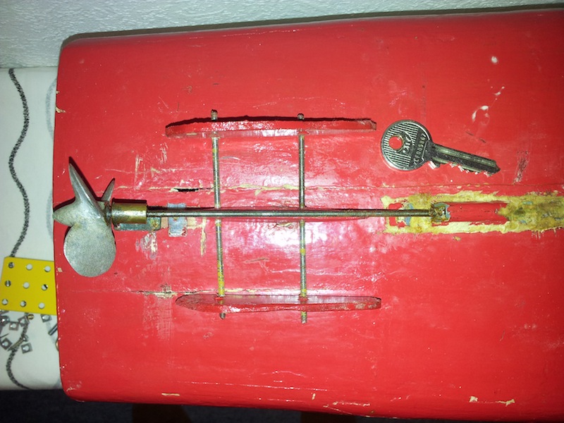

5) J'ai 3 hélices : 2 en alu (40 et 48mm de diamètre) et une en laiton (50mm)
J'ai fais un test avec celle de 48mm dans un lavabo avec le Speed 600 et la batterie 5V. J'obtient pas mal de poussé à plein régime (3V et 8A).
Laquelle me conseillez-vous compte-tenu du gabarit du bateau ?
6) La coque en bois est aussi à réparer, il y des grosses fentes dedans.
J'avais acheté cela mais elle a séché : http://www.amazon.com/Hobbico-Hobby-Fil ... B0015H4EB8
Un ami me conseille de la pate à bois ou de l'époxy. Que me conseillez-vous ?

la coque : à première vue, son état n'est pas très engageant... Pour remettre cette coque à l'eau, le mieux serait de la décaper jusqu'au bois, de flipoter (*) les fissures ou les reboucher avec du Syntobois (ou équivalent), poncer et recouvrir d'un tissus de verre léger (25 ou 80 g/m²) enduit à la résine époxy. Ensuite, léger enduisage au mastic de carrossier et ponçage si nécessaire. Ainsi, la coque sera étanche et ne bougera plus. SI c'est possible, en profiter pour remettre dans l'axe le tube d'étambot -voire même le remplacer - qui semble dévoyé (recoller à l'Araldite).
Si vous ne vous sentez pas prêt à recouvrir de verre + résine (et on peut le comprendre), une fois le ponçage effectué, passer 3 ou 4 couches d'une bonne peinture polyuréthane, de préférence au pistolet ou à l'aérographe. A défaut, avec un pinceau souple "pour vernis".
Pour les superstructures, je pense qu'il faudrait un léger ponçage pour faire disparaître le plus gros des vernis et peinture qui seront à refaire. Là encore, profiter des nouveaux produits : vernis polyuréthane et peinture idem, à la rigueur glycéro.
Electronique. Si la radio en 41 MHz fonctionne parfaitement (vérifier que la portée est d'au moins 300m), on peut la garder à une condition, c'est que les quartz soient dans la bande 41,100 à 41,200 car la partie inférieure à 41,100 est réservée aux avionneurs.
Mais si 2 voies ne suffisent pas, passer sans hésiter en 2,45 GHz.
Le servo de direction peut convenir mais attention, en "voiture", ce servo est très sollicité (on monte d'ailleurs un "save-servo" (qui est un bidule a ressort qui encaisse les chocs avant les engrenages). Utiliser plutôt l'autre servo.
Propulsion.
Le speed 600 existe sous différentes version mais pour un bateau "vintage" comme le vôtre, n'importe laquelle convient en principe. S'il tourne trop vite, il suffit d'utiliser une hélice plus petite. Compte tenu de vos mesures, une hélice de 40 mm et batterie de 6 éléments NiMh (7,2V) devraient convenir. Je suis cependant assez réservé sur cette option. Vous devrez acheter un variateur (30€) et une ou deux batteries 3300 mA mini (29€ pièce), en supposant que vous trouviez ça près de chez vous, soit 90 € d'investissement. L'accu de 5 volts était très probablement destiné à alimenter le récepteur et les servos. Cette tension est insuffisante pour la propulsion (fonctionnement du contrôleur).
Le NiMh étant maintenant techniquement dépassé (certains diraient "ringard"), il vaut mieux moderniser tout ça : moteur brushless, ESC(variateur) ad hoc, deux packs d'accus LiPo 2S 4000mA/h et chargeur, vous en aurez pour à peu près le même prix :
moteur (15,16 €) :
exemple
Contrôleur avec marche AV/AR (10.52 € ou 16,88 € ou 25,25 €) :
exemple1
exemple2
exemple3
Accus (13,28€) :
exemple
Si vous avez peur que la vitesse soit trop faible, vous pouvez envisager sans problème des accus 3S (19,60 €) :
exemple
Chargeur (sur alim ou batterie de voiture 5,83€ mini, de préférence 26,72 € ou sur secteur et batterie 34,75€) :
exemple 1
exemple 2
exemple 3
compter environ 9€ de port en plus. Délai d'environ 4 à 5 jours.
Soit un total de 70 à 110 € environ, pour des performances et un confort d'utilisation bien supérieurs.
Propulsion.

Les deux servo sont des AS-12, qu'entendez-vous pas "Utiliser plutôt l'autre servo" ?

A propos de la propulsion, vous me dites qu'un moteur brushless + un contrôleur ça va me coûter le prix du variateur du Speed 600. Les batteries Lipo et Nimh sont environ au même prix, je dois juste acheter un chargeur en plus.

Celui qui servait pour les gaz.qu'entendez-vous pas "Utiliser plutôt l'autre servo" ?

2) Je viens de me rappeler que l'avais acheté ce récepteur avec une autre télécommande. J'ai du mettre le Quartz sur la télécommande "Saber X" que j'avais avant. Je vais essayer de retrouver la télécommande ACOMS, j'aurais peut-être des meilleurs résultats...
3) Ce que je voulais dire par "moteur et contrôleur sur-dimensionnés". C'est que les modèles que vous me conseillez (aussi bien moteur que contrôleur) semblent à première vue trop puissants par rapport au gabarit du bateau (par exemple 350W semble très puissant pour un bateau de plaisance). Mais vous avez l'air de vous y connaitre, je vous fais donc confiance.
Le variateur que vous citez à la fin me semble parfait : pas cher, je peux utiliser le Speed 600, compatible Lipo... Une fois la coque terminée (en janvier j'espère), je l'achète !
Je me pense pas faire beaucoup naviguer ce bateau mais si le moteur casse un jour, je garde la Lipo et j'installe un moteur Brushless + controleur que vous m'avez conseillé.
Je m'en sors donc pour 20€ d'électronique (+ chargeur et radio si besoin) et un plan B en cas d'usage intensif. Merci énormément pour votre aide, c'est exactement ce que je cherchais !
Martin
