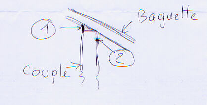

Je fais un montage à blanc (sans colle) de toute la structure et je passe une baguette (jusque là, rien d'original). je note l'espace (1) entre la baguette et le couple et je le reporte en (2), pour tous les couples et sur tout le chant.
Ensuite, je démonte tout et je ponce ce qui est en trop avec une ponceuse à bande ou un lapidaire. Ce qui compte, c'est de ne pas entamer le côté (1). Ca peut être relativement approximatif de l'autre côté et si c'est un (tout petit) peu trop entamé, la colle bouchera. Il faut faire très attention de ne pas en enlever de trop car ça va vite mais le chant est lisse et sans éclat, ce qui donne un collage parfait.

Pour mon cas précis (tout est déjà en place et collé) je ne vais pas pouvoir adopter ta méthode JiPeheL, néanmoins je garde la tienne en tête, pour dégrossir le boulot pour le prochain. En tous les cas merci pour l'image, c'est très clair comme cela.

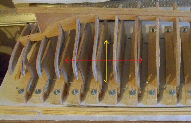

Celle d'Albertus m'est plus appropriée (et me correspond mieux aussi car moins dangereuse (!!)), mais mes arcs à poncer sont faits au plus gros en grain 80 avec du CTP multiplis de 3mm ; je vais donc en faire un avec du grain plus gros et aussi plus long (mes planches ne font au maximum que 25cm de long). Une dernière question concernant le sens de ponçage : le fais-tu dans le sens de la quille (cf image flèche en rouge), à mon avis plus efficace mais les couples bougent quand même pas mal car accrochés à chaque passage, ou alors dans l'autre direction, de "haut en bas" (flèche en jaune) ?

Sens de la flèche rouge.... mais aussi un peu de la jaune !
